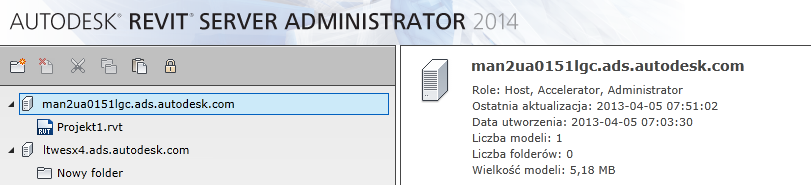

W lewym panelu Revit Server Administrator udostępnia do edycji opcje sterowania drzewem, w górnej części wyświetlane są wszystkie wystąpienia Revit Server wymienione w pliku RSN.ini w wystąpieniu Revit Server, w którym uruchomiony jest moduł Revit Server Administrator. W prawym panelu wyświetlone są szczegółowe informacje o wybranym obiekcie nadrzędnym i określone są role, które mogą być dostępne. W opcjach sterowania drzewem należy zwrócić uwagę na czerwony znak X obok trzeciego serwera, który aktualnie jest skierowany w dół.

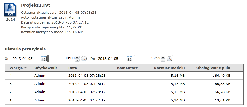

Po wybraniu modelu w widoku drzewa, w prawym oknie wyświetlona zostaje historia edycji, które zostały przesłane wraz ze wszystkimi komentarzami wprowadzonymi przez członków zespołu, jak pokazano poniżej. Można użyć filtru daty, aby wyświetlić elementy między podanymi datami.

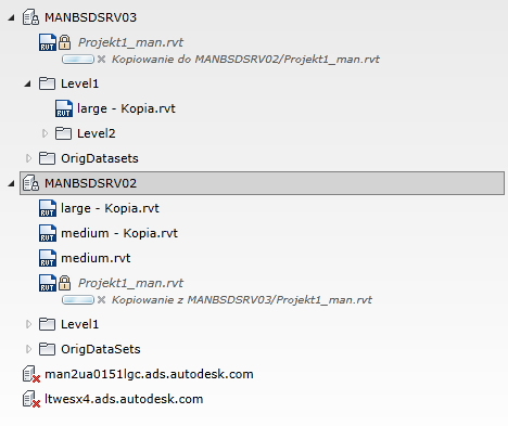

  4. Wybierz nowy obiekt nadrzędny Revit Server w drzewie sterowania, a następnie kliknij opcję (Wklej).
    Tymczasowo zostanie wyświetlony komunikat „Kopiowanie do ...” bezpośrednio pod nazwą modelu w jego pierwotnym położeniu w drzewie i komunikat „Kopiowanie z ...” pod nazwą modelu w położeniu docelowym.
    Kliknij przycisk X na początku jednego z komunikatów, aby anulować operację, gdy jest w toku. Jeśli operacja zakończy się niepowodzeniem, przycisk X jest wyświetlany w kolorze czerwonym; w większości przypadków można kliknąć przycisk X w jednym z komunikatów, aby usunąć oba.
