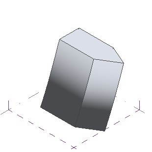

  2. Kliknij kolejno kartę Zmień | Element formypanel Zmień formę Dodaj krawędź.
  3. Przesuń wskaźnik na formą, aby wyświetlić podgląd krawędzi, a następnie kliknij, aby dodać krawędź.
    Krawędź jest wyświetlana w formie wzdłuż obwodu profilu formy i równoległe do linii toru linii środkowej wyciągnięcia.

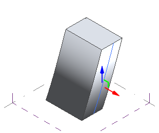

  4. Wybierz krawędź.
    Zostaną udostępnione kontrolki 3D.
  5. Kliknij strzałkę kontrolki 3D, aby manipulować krawędzią. Geometria formy ulegnie zmianie.

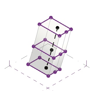

    Uwaga: Krawędzie są tworzone równolegle do środka profilu formy ułożonej prostopadle do płaszczyzny, na której była narysowana. Wyświetl formę w trybie Pochłanianie światła, aby zobaczyć i zrozumieć znaczenie osi odniesienia. Aby dodać krawędź w górnej części formy, utwórz ją na pionowej płaszczyźnie odniesienia.
