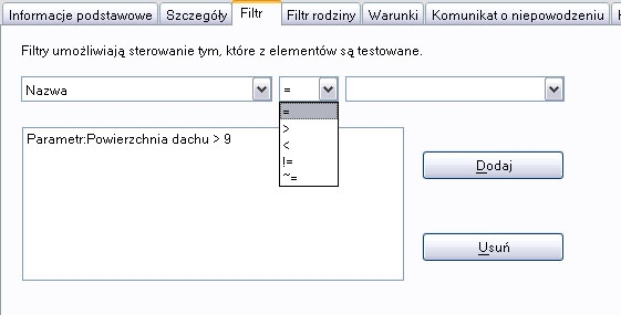

Karta Filtr zapewnia większą kontrolę nad tym, które elementy są sprawdzane w modelu programu Revit. Filtry służą głównie do określania, które elementy powinny być testowane, lub definiowania wyjątków określających, które elementy nie powinny być testowane.
Po zdefiniowaniu filtra można go dodać do aktywnej listy za pomocą przycisku Dodaj.
Można zastosować filtr, aby zeskanować jedynie określoną kategorię elementów.
W sytuacji, gdy użytkownik chce, aby ignorowane były pokoje o powierzchni mniejszej niż określona (ROOM_AREA > 9 S.F.).
