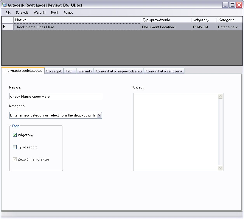

Ten interfejs służy do tworzenia i konfigurowania sprawdzeń.
Po pierwszym użyciu opcji Zarządzaj w narzędziu pojawia się pusta paleta. Aby rozpocząć, można otworzyć plik sprawdzania zdefiniowany za pomocą rozszerzenia.bcf w menu rozwijanym Plik. Wstępnie zdefiniowana lista znajduje się w menu rozwijanym Plik>>Wstępnie zdefiniowane.
Pliki sprawdzeń mogą być umieszczone lokalnie na każdym komputerze, w położeniu dostępnym w sieci lub w obu tych miejscach. Wstępnie zdefiniowana lista reguł jest sterowana za pomocą pliku C:\Program Files\Autodesk\Model Review\Model Review.config, który można edytować, korzystając z menu rozwijanego Profil. Edycja tego pliku wpływa także na listę rozwijaną w części Sprawdź w narzędziu.
Po otwarciu pliku dostępna jest lista wszystkich poszczególnych sprawdzeń. Interfejs jest podzielony na dwa obszary.
Górny obszar zawiera listę wszystkich sprawdzeń. Wybór reguły w górnym obszarze zmienia szczegóły wyświetlane w dolnym obszarze.
