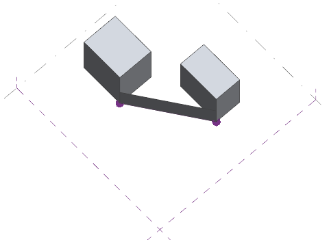

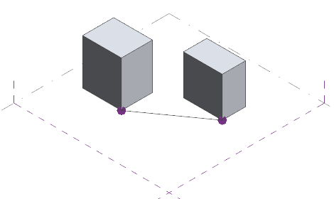

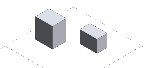

Aby utworzyć powierzchnię za pomocą przyciągania 3D
  1. Utwórz 2 formy. Zobacz Formy.
  2. Kliknij kolejno kartę Utwórzpanel RysujLinia.
  3. Na pasku opcji kliknij opcję Przyciąganie 3D.
  4. (Opcjonalnie) Na pasku opcji z wybierz opcję Łańcuch oraz z listy Płaszczyzna umieszczenia wybierz nazwane odniesienie.
  5. Narysuj linię od jednego wierzchołka do innego.
    Uwaga: Linie są przyciągane do wierzchołków.
  6. Wybierz linię i kliknij kolejno kartę Zmień | Liniepanel Forma Utwórz formę.
