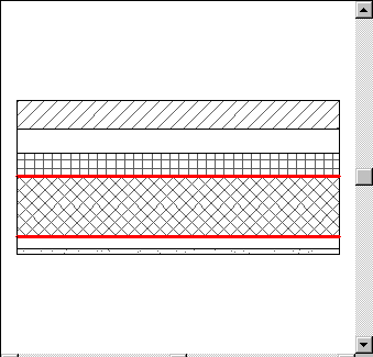

Możesz wybrać warstwę, aby stanowiła punkt odniesienia podczas wymiarowania lub wyrównywania. Umieść wskaźnik na linii warstwy, która ma zostać użyta jako odniesienie. Aby wybrać warstwę, naciśnij klawisz Tab.
Domyślnie każdy typ komponentu złożonego zawiera dwie warstwy pod nazwą Granica warstwy nośnej. Warstwy te nie podlegają zmianom i nie mają grubości. Są odniesieniem dla wymiarów.
Podgląd geometrii elementu z Obwiednią warstwy nośnej zaznaczonej na czerwono
