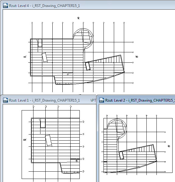

Czasami duże widoki nie są dopasowane do jednego arkusza. W tym przypadku należy utworzyć kilka arkuszy dla widoku, podzielić widok na części i przypisać jedną część do każdego arkusza. Czasem widok jest zbyt wysoki lub szeroki dla arkusza i części widoku powinny być wyświetlane obok siebie na tym samym arkuszu.
Takie problemy należy rozwiązywać, korzystając w następujący sposób z widoków zależnych.
Aby podzielić widok na wiele arkuszy
  1. Utwórz i przygotuj w projekcie widok, który chcesz podzielić na części.
    Dodaj wszystkie opisy, szczegóły, wymiary i inne wymagane informacje. Zobacz Dokument i prezentacja projektu.
  2. Utwórz widoki zależne.
    Zobacz Tworzenie widoków zależnych.
    • W każdym widoku zależnym używaj zakresów przycięcia w celu wskazania części modelu przeznaczonej do wyświetlania w tym widoku i opisów, które mają zostać dołączone. Jeśli widok zależny zawiera jakiekolwiek zbędne opisy lub elementy modelu, kliknij prawym przyciskiem myszy element i kliknij opcje Ukryj w widokuElementy.
    • W podstawowym widoku dodaj linie dopasowania, aby wskazać miejsce podziału widoku.
      Zobacz Dodawanie linii dopasowania dla widoków zależnych.
  3. Utwórz arkusze, na których chcesz umieścić widoki zależne.
    Zobacz Dodawanie arkusza.
  4. Dodaj widoki zależne do odpowiednich arkuszy.
    Zobacz Dodawanie widoków do arkusza.
  5. (Opcjonalnie) Dodaj odniesienia widoku do widoku podstawowego.
    Odniesienia widoku wskazują arkusz, na którym wyświetlany jest każdy widok zależny. Instrukcje znajdują się w temacie Nawigacja pomiędzy widokami podstawowymi i zależnymi.
