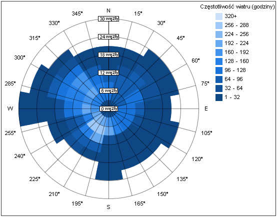

Na tym wykresie jest przedstawiona częstotliwość i siła wiatru z poszczególnych kierunków.
Im dalej od środka wykresu, tym częstotliwość wiatru z tego kierunku jest większa. Każdy promień jest podzielony na odcinki w różnych kolorach odpowiadające różnym zakresom siły wiatru. Długość poszczególnych promieni oznacza, przez jaki procent czasu wiatr wieje z tych kierunków.
Z powyższej przykładowej róży wiatrów rozkładu prędkości (jest to roczna róża wiatrów dla Bostonu) można odczytać, że wiatr wieje najczęściej z kierunków NW i SSW (ponad 10% czasu w ciągu roku). Z kierunku SSW wiatr wieje z kolei najczęściej z prędkością 6–9 i 9–11 węzłów (kolor żółty i jasnoniebieski).
Na tej róży wiatrów są przedstawione te same dane co na róży wiatrów rozkładu prędkości poza tym, że na skali radialnej zamiast procentu czasu jest przedstawiona prędkość wiatru. Ponadto kolorowe odcinki poszczególnych promieni oznaczają godziny, a nie prędkość wiatru.

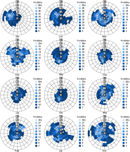

Te róże wiatrów przedstawiają rozkład częstotliwości w poszczególnych miesiącach roku.
