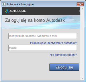

Logowanie w usłudze Autodesk 360
Aby użyć tej funkcji, należy zalogować się w usłudze Autodesk 360. Kliknij opcje Zaloguj się Zaloguj się do usługi Autodesk 360 oraz wprowadź identyfikator Autodesk i hasło. |
