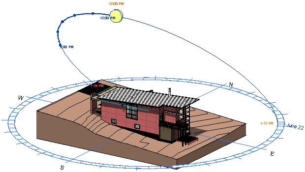

Trajektoria słońca
Trajektoria słońca stanowi wizualną reprezentację zakresu ruchu słońca po niebie w określonym w projekcie położeniu geograficznym. Trajektoria słońca jest wyświetlana w kontekście projektu i zawiera wyświetlane na ekranie elementy sterujące umożliwiające określanie położenia słońca w dowolnym punkcie w zakresie ruchu, między wschodem a zachodem, w ciągu roku.
