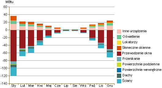

Dodatek Autodesk® 360 Energy Analysis wyświetlany w oknie dialogowym Wyniki i porównanie obejmuje wykres przedstawiający skumulowane obciążenia ogrzewania w analizowanym modelu według poszczególnych miesięcy.
Uwaga: Wykres ten nie przedstawia szczytowego obciążenia ogrzewania używanego do określania wielkości instalacji grzewczej. Wykres ten nie przedstawia także obciążeń ogrzewania powodowanych przez powietrze wentylujące, co może mieć duże znaczenie w gęsto zaludnionych budynkach.
Przykład: Z powyższego przykładowego wykresu można odczytać, że największą ujemną wartość w styczniu ma przewodzenie okien. W związku z tym utrata ciepła wynikająca z przewodzenia przez okna jest największą pojedynczą przyczyną zapotrzebowania na ciepło w styczniu. Z drugiej jednak strony pozostałe urządzenia (w tym podłączane do wtyczek, komputery, wyposażenie biura itp.) redukują zapotrzebowanie na ciepło.
Aby zmniejszyć obciążenie ogrzewania w projekcie, należy znaleźć na wykresie element o znaczeniu krytycznym. W tym przykładzie największą utratę ciepła powodują okna. Dachy i ściany w znacznie mniejszym stopniu przyczyniają się do utraty ciepła. Dlatego należy skupić się na oknach i zredukować ich Wartość U, aby zmniejszyć obciążenie ogrzewania.
