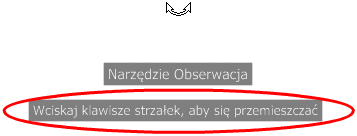

Zachowanie narzędzia Obserwacja
Odwróć dostęp pionowy Odwraca w górę i w dół kierunek narzędzia Widok. Zobacz Narzędzie Widok.
