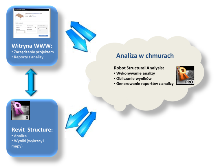

Program Autodesk® 360 Structural Analysis for Autodesk® Revit®, zwany również Structural Analysis for Autodesk Revit, umożliwia przeprowadzanie w chmurze analiz konstrukcji modelu analitycznego programu Revit Structure. Wyniki są wyświetlane w projekcie programu Revit, w którym można je poddać dalszej analizie.
Aby przygotować modele analityczne programu Revit do analizy, należy zainstalować dodatek Structural Analysis for Autodesk Revit w komputerze z programem Revit. Po przygotowaniu modelu można również przesłać analizę do witryny narzędzia Structural Analysis for Autodesk Revit (zobacz temat Korzystanie z witryny WWW).
W dodatku Structural Analysis for Autodesk Revit używany jest silnik programu Autodesk® Robot™ Structural Analysis Professional.
Program Autodesk® Robot™ Structural Analysis Professional jest zintegrowanym oprogramowaniem graficznym do modelowania, analizowania i wymiarowania różnych rodzajów konstrukcji. Można go użyć do tworzenia konstrukcji, wykonywania jej analizy i sprawdzania wyników.
Architektura programu Structural Analysis for Autodesk Revit: proces roboczy
