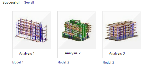

Witryna narzędzia Structural Analysis for Autodesk® Revit® jest otwierana domyślnie na karcie Panel nawigacyjny. W tym miejscu można wyświetlić wszystkie wykonane analizy (zakończone pomyślnie, w toku i zakończone niepomyślnie). Umieść kursor na obrazie analizowanego modelu, aby wyświetlić dodatkowe informacje, takie jak nazwa projektu i parametry analizy.

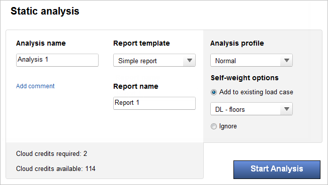

  2. Na karcie Projekt kliknij przycisk Nowa analiza.
  3. Zdefiniuj parametry analizy statycznej (zobacz temat Wykonywanie analizy).
  4. Kliknij przycisk Zacznij analizę.
