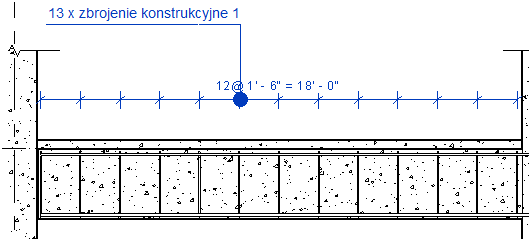

  1. W projekcie wybierz opis rozkładu zbrojenia.
  2. Kliknij kolejno kartę Zmień | Opisy rozkładu zbrojenia panel Edytuj Wybierz oznaczenie.
    Oznaczenie zostanie podświetlone w obszarze rysunku.

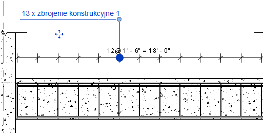

    Kliknij uchwyt oznaczenia, aby przeciągnąć linię odniesienia w nowe położenie.
