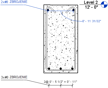

Opis rozkładu zbrojenia umożliwia oznaczenie wielu elementów zbrojenia i zestawy zbrojenia pojedynczym opisem.
Za pomocą opisów rozkładu zbrojenia można wybrać wielokrotnie wyrównane zbrojenia i wyświetlić wymiary między odniesieniami zbrojenia, jak również danymi parametru.
Użyj opisów rozkładu zbrojenia, aby oznaczyć każdy pręt w zestawie zbrojenia za pomocą szczegółowego opisu materiałów i konstrukcji.
