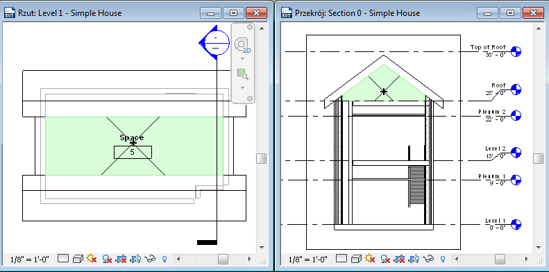

    Umieść przestrzeń w rzucie kondygnacji w taki sposób, że linia przekroju przecina obszar, w którym umieszczono przestrzeń, jak pokazano na rysunku.

  8. Zamknij wszystkie widoki, z wyjątkiem widoku przekroju i rzutu kondygnacji, w którym chcesz umieścić przestrzeń, i wpisz WT na klawiaturze, aby umieścić sąsiadująco dwa widoki.

  16. W widoku rzutu kondygnacji przesuń kursor nad obszar w modelu budynku i kliknij, aby umieścić w nim przestrzeń.

  21. W widoku przekroju upewnij się, że nie istnieje cieniowany obszar reprezentujący kubaturę przestrzeni, który jest ograniczony od poziomu podstawy do dachu, oraz że nie istnieją obszary bez cieniowania (przyczyną ich powstania mogą być takie elementy, jak wgłębienia i szyby). Umożliwi to dokładniejsze obliczanie kubatury.
  22. Jeśli przestrzeń nie jest ograniczona w powyższy sposób, w widoku przekroju upewnij się, że górna granica przestrzeni jest określona jako poziom wyżej dachu i zdefiniuj ponownie przestrzeń w pionie, jeśli to konieczne.
    Należy również rozwiązać wszystkie obszary bez cieniowania.
