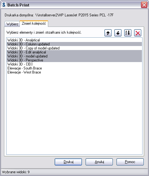

W oknie dialogowym narzędzia Batch Print na karcie Zmień kolejność wszystkie rysunki wybrane do wydrukowania są wyświetlone w kolejności, która została zaznaczona na karcie Wybierz. Kolejność drukowania rysunków jest zgodna z kolejnością wyświetlania na karcie Zmień kolejność. Aby zmienić kolejność drukowania rysunków, należy zastosować poniższe metody.
Jeśli chcesz... | Należy... |
Przesunąć rysunek do góry na liście, aby został wydrukowany przed innymi rysunkami | Wybrać rysunek i klikać przycisk ![]() |
Przesunąć rysunek w dół na liście, aby został wydrukowany po innych rysunkach | Wybrać rysunek i klikać przycisk ![]() |
Wybrać kilka rysunków, które zostaną przesunięte w górę lub w dół na liście i zostanie zmieniona ich kolejność drukowania | Wybrać rysunki, trzymając klawisz SHIFT (w przypadku rysunków znajdujących się obok siebie na liście) lub klawisz CTRL (w przypadku rysunków nieznajdujących się obok siebie na liście). Następnie kliknąć przyciski, aby przenieść rysunki w górę lub w dół. |
Sortować listę rysunków w celu wydrukowania w kolejności alfabetycznej | Kliknąć przycisk ![]() |
Usunąć rysunek z listy drukowania | Kliknąć przycisk ![]() Ta funkcja działa tak samo jak odznaczenie pól wyborów znajdujących się przy rysunkach na karcie Wybierz. |
Dodać więcej rysunków do listy drukowania | Użyć karty Wybierz. Zobacz Wybieranie rysunków przeznaczonych do wydrukowania. |
