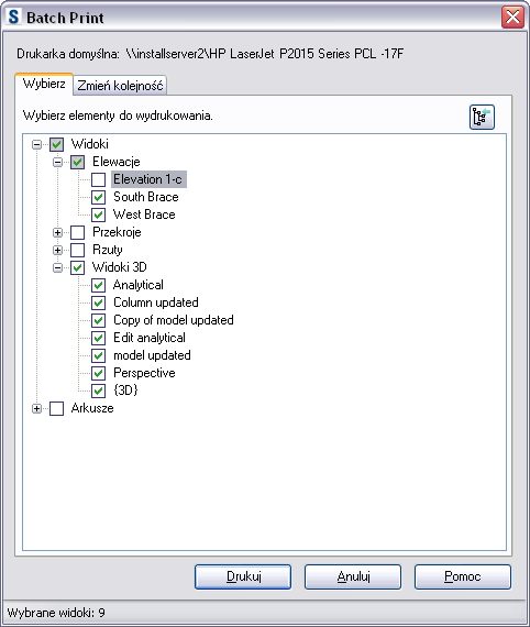

W oknie dialogowym Batch Print na karcie Wybierz zostanie wyświetlona lista widoków, arkuszy oraz zestawów widoków i arkuszy (zwanych łącznie rysunkami) w aktualnym projekcie programu Revit. Hierarchia rysunków jest zgodna z hierarchią w Przeglądarce projektów Revit.

Odszukać na liście rysunek Rozwinąć grupę rysunku (Widoki, Arkusze, Zestawy widoków/arkuszy), aby wyświetlić podgrupy. Rozwinąć podgrupy, aby odszukać żądany rysunek.
Wybrać rysunek, który zostanie wydrukowany Zaznaczyć pole wyboru przy rysunku na liście.
Odznaczyć rysunek, który nie zostanie wydrukowany Odznaczyć pole wyboru przy rysunku na liście.
Wybrać całą grupę lub zestaw rysunków Zaznaczyć pole wyboru przy grupie lub zestawie rysunków.
Wybrać większość rysunków w grupie lub zestawie Zaznaczyć pole wyboru przy grupie lub zestawie rysunków. Następnie rozwinąć grupę lub zestaw i odznaczyć pola wyboru znajdujące się przy rysunkach, które zostaną wydrukowane.
Po wybraniu niektórych (nie wszystkich) elementów w grupie lub zestawie wygląd pól wyboru przedstawia się następująco:
Przywrócić ostatnie zaznaczenie dla tego projektu z poprzedniej sesji programu Revit Kliknąć przycisk (Resetuj wybór).
