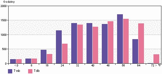

Roczne przedziały temperatury
Uwaga: Dostępne w ramach oferty Subskrypcji Autodesk®.
Dodatek Autodesk® 360 Energy Analysis wyświetlany w oknie dialogowym Wyniki i porównanie zawiera wykres przedstawiający, przez ile godzin w ciągu roku temperatury termometru suchego i termometru mokrego znajdują się w określonym zakresie. Zakres ten jest czasami nazywany przedziałem temperatury.
Temperatury suchego termometru i mokrego termometru pozwalają sprawdzić, czy w projekcie można by zastosować różne strategie chłodzenia energooszczędnego, jak naturalna wentylacja, podgrzewacze lub systemy chłodzenia ewaporacyjnego.
