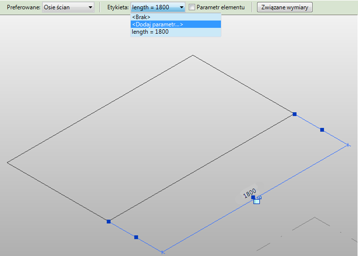

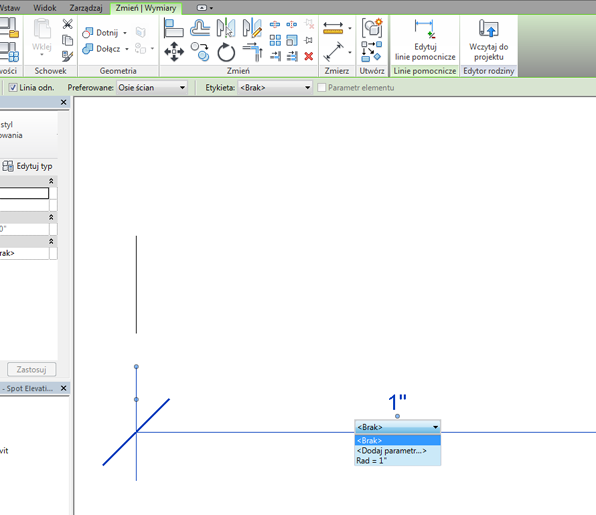

W Edytorze rodzin lub w Środowisku projektowania koncepcyjnego stałe wymiary można edytować na rysunku lub na pasku opcji.
Na rysunku zaznacz stały wymiar i wykonaj jedną z następujących czynności:
- Kliknij prawym przyciskiem myszy, wybierz polecenie Etykieta, a następnie zaznacz istniejący parametr lub kliknij przycisk Dodaj parametr. Zobacz temat Tworzenie parametrów.
- Kliknij prawym przyciskiem myszy, wybierz polecenie Edytuj długość i wprowadź nową wartość.
- Na pasku opcji kliknij listę rozwijaną Etykieta, a następnie zaznacz istniejący parametr lub kliknij przycisk Dodaj parametr.
