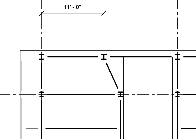

Wymiar stały to wymiar, który umieszczany jest przez użytkownika. Wymiary stałe mogą występować w dwóch różnych stanach: modyfikowalnym i niemodyfikowalnym. Wymiary stałe można zmienić, kiedy zaznaczona jest geometria, do której się odnoszą.
Jeśli geometria, do której odnosi się stały wymiar, nie jest zaznaczona do modyfikacji, wymiar pojawia się w swoim rzeczywistym rozmiarze i nie można go zaznaczyć do modyfikacji. To działanie zapewnia czytelność wymiarów, gdy nie są poddawane modyfikacji.
Wymiar stały w stanie niepozwalającym na modyfikację
