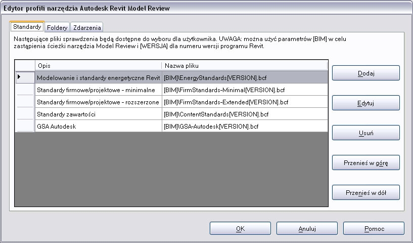

Edytor profili umożliwia konfigurację sprawdzeń, opisu, kolejności wyświetlania oraz sprawdzenie położenia plików (lokalne, sieciowe).
Można tu dodawać istniejące sprawdzenia (*.bcf), edytować opis (przyjazna nazwa) i/lub określać kolejność wyświetlania.  Po zapisaniu będą one w ten sposób wyświetlane na wstępnie zdefiniowanych listach w menu rozwijanych Sprawdź i Zarządzaj.  Ustawienia są zapisywane w pliku Model Review .config znajdującym się w folderze instalacyjnym; aby mogło korzystać z niego wielu użytkowników, należy go skopiować do folderu instalacyjnego użytkowników, dzięki czemu będzie używana taka sama konfiguracja.

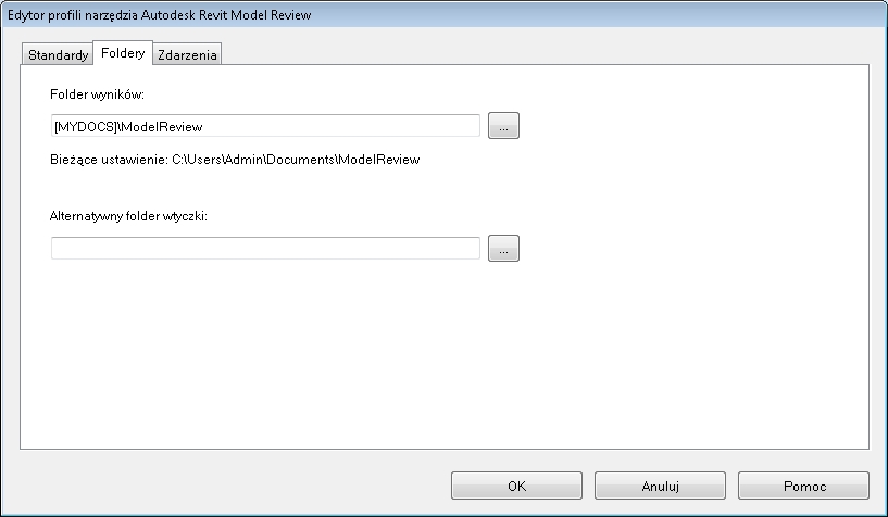

Foldery
Folder wyników służy do przechowywania wyników wyjściowych podczas przetwarzania wsadowego.  Jeśli używane jest położenie sieciowe, należy sprawdzić, czy uprawnienia zezwalają na zapis plików.
Bieżące ustawienie określa położenie folderu danych wyjściowych.
Dodatkowy folder na dodatki umożliwia rozszerzenie funkcjonalności do Autodesk Revit Model Review.
