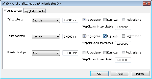

Zmiana właściwości tekstu graficznego zestawienia słupów
Użytkownik może dostosować formatowanie tekstu w graficznym zestawieniu słupów. Na palecie Właściwości, w obszarze Tekst kliknij przycisk Edytuj wygląd tekstu.
Zmień formatowanie trzech stylów tekstu w zestawieniu: Tytuł, Poziom i Położenie słupa, a następnie kliknij przycisk OK.
