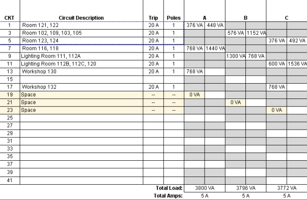

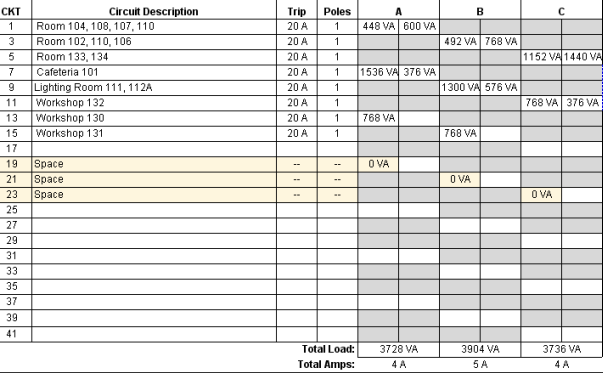

Procedura ta służy do rozłożenia obciążeń w zestawieniu rozdzielnicy w taki sposób, żeby obciążenia w poszczególnych fazach były jak najbardziej zbliżone do siebie. Można również ponownie zrównoważyć tylko podzbiór obciążeń, blokując wiersze, które mają być wykluczone.
  1. Otwórz zestawienie rozdzielnicy.
  2. Kliknij kartę Zmień zestawienie rozdzielnicypanel Obciążenia Symetryzuj obciążenia.
    Obciążenia zostaną ponownie rozłożone na poszczególne fazy.
    Uwaga: Aby ponownie zrównoważyć podzbiór obwodów, można zablokować obwody, które mają pozostać w swoich bieżących położeniach.
