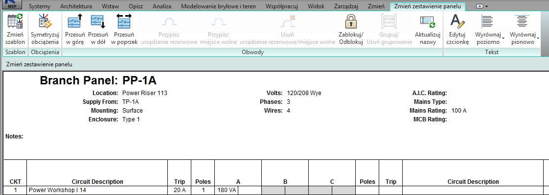

Zarządzanie obwodami
Gdy wyświetlane jest zestawienie rozdzielnicy można zmienić układ obwód na rozdzielnicy, przesuwając je w górę, w dół, w lewo lub w prawo oraz grupując i blokując je w miejscu. Można również zrównoważyć obciążenia w poszczególnych etapach, przypisać elementy zapasowe i przestrzenie oraz zaktualizować nazwy obwodów.
Polecenia edycji obwodu na karcie Zmień zestawienie rozdzielnicy
