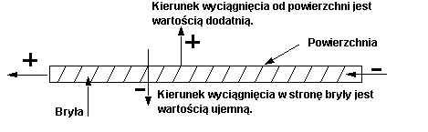

Punkty początkowe i końcowe dla tłoczonych dachów
Wyciąganie dachu można przedłużyć w obu kierunkach (dodatnim i ujemnym) wzdłuż płaszczyzny prostopadłej do powierzchni komponentu bryłowego (na przykład ściany), tak jak pokazano na rysunku.
Punkty początkowy i końcowy można edytować za pomocą właściwości dachu.
