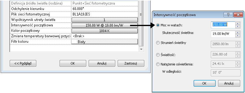

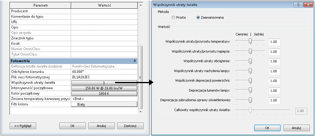

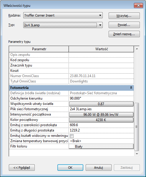

Intensywność początkowa i współczynnik utraty światła są właściwościami typu danego typu oprawy oświetleniowej. Właściwości te są dostępne w oknie dialogowym Właściwości typu oprawy oświetleniowej.
W tym przykładzie intensywność początkowa oprawy wynosi 7560 lumenów, a z podanych tutaj współczynników utraty światła wynika wartość LLF równa 0.71478.

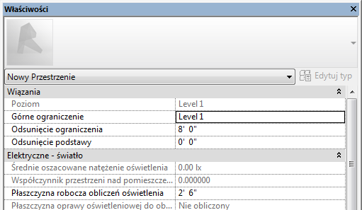

Współczynnik RCR jest obliczany na podstawie wysokości przestrzeni nad pomieszczeniem (RCH) oraz płaszczyzny roboczej obliczania oświetlenia, która jest właściwością danego wystąpienia przestrzeni.
Wysokość przestrzeni nad pomieszczeniem
Wysokość przestrzeni nad pomieszczeniem jest obliczana jako: RCH = LP - LCW
W tym przykładzie RCH = 9' 6" - 3' 0" = 6' 6" (jeśli istnieje wiele źródeł światła na różnych wysokościach, przyjmowana jest najmniejsza wysokość).

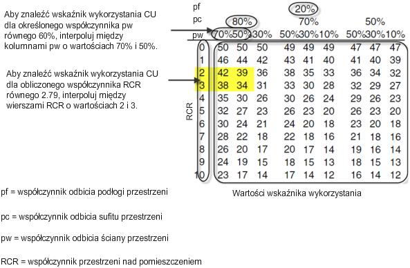

Aby określić współczynnik wykorzystania ręcznie, należy zapoznać się z kartą katalogową oprawy oświetleniowej. Fragment karty katalogowej oprawy opisany przez plik bryły fotometrycznej 483T8_S.ies jest tutaj pokazany.
Współczynniki odbicia podłogi, ścian i sufitu są właściwościami wystąpienia przestrzeni, a współczynnik RCR jest obliczany w sposób opisany powyżej. Przez interpolację można oszacować CU w przybliżeniu na 38, co odpowiada 0.382762, wartości obliczonej przez program Revit na podstawie pliku bryły fotometrycznej.
