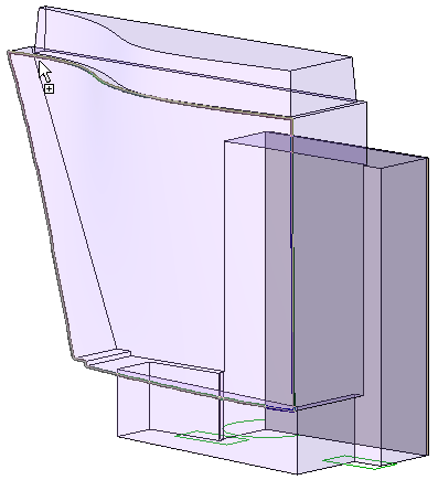

Wskaźnik podświetlający powierzchnię bryły

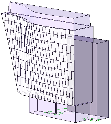

Utworzony system elementów ścian osłonowych
