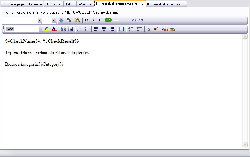

Na karcie Komunikat o niepowodzeniu określany jest komunikat wyświetlany w przeglądarce wyników po uruchomieniu sprawdzenia, które nie spełnia określonych kryteriów:

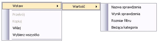

W górnej części znajduje się standardowy edytor HTML typu WYSIWYG. Poniżej w treści można wprowadzić tekst, obrazy, hiperłącza, tabele i dane szczegółowe w celu identyfikacji przyczyn prowadzących do niepowodzenia sprawdzenia. Obszary ze znakiem % to tekst dynamiczny. W wypadku użycia zostanie zastąpiony rzeczywistymi wartościami sprawdzania w przeglądarce wyników. Tekst dynamiczny można dodać, klikając prawym przyciskiem myszy treść i wybierając z menu wysuwanego opcję Wstaw:
