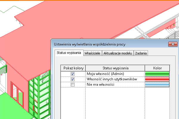

Można wizualnie wyróżnić stan wypisania elementu współdzielonego. Zastosuj kolor do elementów, które są własnością któregoś z członków zespołu.
Aby wizualnie wyróżnić stan wypisania
  1. Na pasku kontroli widoku kliknij przycisk Stan wypisania.
    Wyświetlany jest stan wypisania.
Aby przypisać kolor do stanu wypisania
  1. Na pasku kontroli widoku kliknij przycisk Ustawienia wyświetlania współdzielenia pracy.
  2. Kliknij kartę Stan wypisania.
  3. Wybierz opcję Pokaż kolor dla określonych właścicieli lub elementów, które nie są własnością.
  4. Dla każdego stanu wypisania kliknij opcję Kolor. W oknie dialogowym Kolor wybierz kolor i kliknij przycisk OK.
  5. Dla każdego zadania kliknij opcję Kolor. W oknie dialogowym Kolor wybierz kolor i kliknij przycisk OK. Zobacz Kolory.
  6. Kliknij przycisk Zastosuj.
    Określony kolor dla odpowiedniego stanu wypisania właściciela zostanie wyświetlony w modelu.
