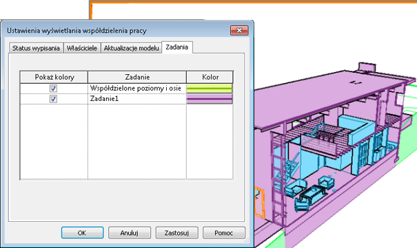

Można wizualnie zróżnicować zadania w projekcie współdzielonym.
Aby wizualnie wyróżnić zadania
- Na pasku kontroli widoku kliknij przycisk
Zadania. Zadania są identyfikowane przez kolor w modelu.
Aby przypisać kolor do zadań
Ustawienia wyświetlania współdzielenia pracy.
- Kliknij kartę Zadania.
- Wybierz opcję Pokaż kolor dla żądanych zadań.
- Dla każdego zadania kliknij opcję Kolor. W oknie dialogowym Kolor wybierz kolor i kliknij przycisk OK.
- Kliknij przycisk Zastosuj.
W modelu wyświetla się określony kolor dla odpowiedniego zadania.
