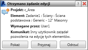

Aby ułatwić komunikacji podczas pracy z projektami współdzielonymi, członkowie zespołu otrzymują automatyczne powiadomienia, gdy żądania wypożyczenia elementów są wprowadzane, przydzielane, odrzucane. Gdy członek zespołu żąda elementu, przydziela lub odrzuca żądanie, wyświetlany jest komunikat z nazwą projektu, żądanym elementem i członkami zespołu, którzy wprowadzili żądanie element lub zareagowali na żądanie.
Powiadomienia wyświetlają się przez około 30 sekund. Po tym czasie można użyć okna dialogowego Żądanie edycji, aby sprawdzić stan obsługi żądań i zareagować na żądania członków zespołu. Zobacz sekcję Wypożyczanie elementów i Akceptacja żądania wypożyczenia elementu.
Zaznacz pole wyboru, aby zaakceptować lub odrzucić żądania edycji
. Zostanie wyświetlone okno dialogowe żądań edycji.
