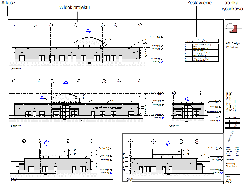

Arkusz (nazywany również arkuszem rysunku) to pojedyncza strona zestawu dokumentów budowlanych. W programie Revit można tworzyć widok każdego arkusza w zestawie dokumentów budowlanych. W każdym widoku arkusza można umieścić kilka rysunków lub zestawień.
Części arkusza

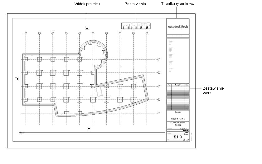

Części arkusza
Podczas dodawania arkuszy do projektu Revit są one wyświetlane w Przeglądarce projektu, w obszarze Arkusze (wszystkie).

Po przeniesieniu rysunku lub zestawienia na arkusz wyświetlana jest rzutnia. Rzutnia jest reprezentacją rysunku lub zestawienia po umieszczeniu go na arkuszu.
