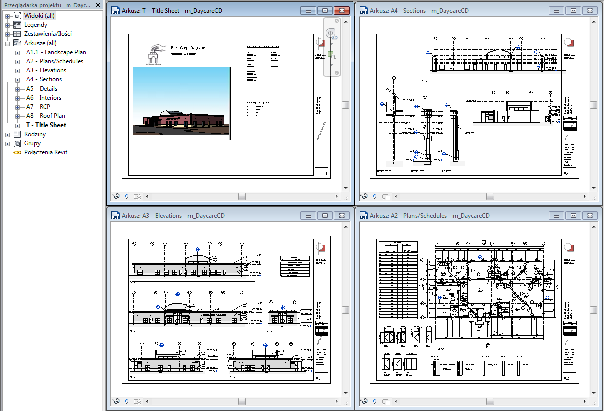

Za pomocą programu Revit można utworzyć zestaw rysunków cyfrowych. Najpierw do projektu należy dodać wymagane widoki (rysunki i zestawienia) i naszkicować podstawowy projekt modelu budynku. Należy dodać wymagane arkusze do projektu i nadać im odpowiednie nazwy i numery. Następnie należy dodać widoki do właściwych arkuszy. W razie potrzeby można określić skale, tytuły i inne atrybuty widoków, aby wynikowe arkusze korzystały z żądanych ustawień.
Chociaż te widoki i arkusze nie stanowią jeszcze ukończonego projektu, tworzą jego ogólną strukturę. W trakcie opracowywania modelu budynku w widokach projektu, zestawienia są odpowiednio aktualizowane i na arkuszach wyświetlane są wymagane informacje. Ta technika usprawnia proces tworzenia dokumentacji projektu.
