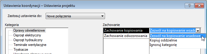

Przed skopiowaniem osprzętu z podłączonego modelu do projektu MEP lub w trakcie tego procesu określ zachowanie kopiowania dla każdej kategorii osprzętu w oknie dialogowym Ustawienia koordynacji.
Osprzęt w wybranej kategorii można kopiować w trybie wsadowym, gdy:
To zachowanie kopiowania jest domyślne w przypadku nowych łączy.
Osprzęt w wybranej kategorii nie będzie kopiowany w trybie wsadowym. Zamiast tego można użyć narzędzia Kopiuj/Monitoruj w celu wybrania pojedynczych elementów osprzętu, które mają zostać skopiowane do projektu MEP. Zobacz Kopiowanie osprzętu w celu monitorowania.
Załóżmy, że kategoria osprzętu ma ustawienie Kopiuj pojedynczo i podłączony model zawiera nowy osprzęt należący do tej kategorii. Podczas wczytywania lub ponownego wczytywania podłączonego modelu do projektu MEP program Revit MEP nie skopiuje automatycznie osprzętu w tej kategorii. Kopiowany jest tylko ten osprzęt, którego zachowanie kopiowania określono jako Pozwól na kopiowanie wsadowe.
Osprzęt w wybranej kategorii nie będzie kopiowany do projektu MEP w trybie wsadowym ani pojedynczo.
Załóżmy, że najpierw wybrano opcję Ignoruj kategorię, a następnie okazało się, że osprzęt ma jednak zostać skopiowany do projektu MEP. Aby to umożliwić, należy zmienić domyślne zachowanie kopiowania dla tego projektu lub określonego modelu podłączonego. W przeciwnym razie program Revit MEP nigdy nie rozpozna osprzętu w tej kategorii pochodzącego z podłączonych modeli.
