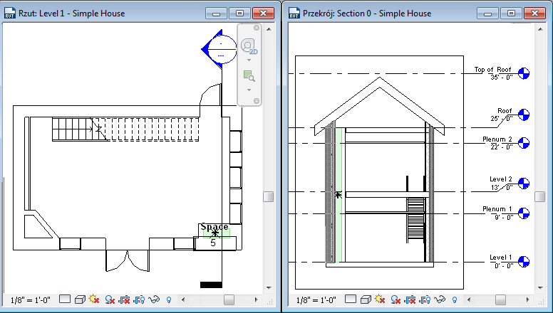

  17. W widoku rzutu przesuń kursor nad obszar szybu w modelu budynku i kliknij, aby umieścić tam przestrzeń.
    Uwaga: Przestrzenie mogą być umieszczane tylko w rzutach.
  18. Kliknij Zmień.
  19. Wybierz przestrzeń.
  20. Na palecie Właściwości, w sekcji Analiza energetyczna, usuń zaznaczenie pola wyboru Użytkowana.
    Definiuje to przestrzeń, która nie jest użytkowana.
  21. Kliknij przycisk OK.
    Uwaga: Jeśli przestrzeń zostanie umieszczona w obszarze, który zawiera pomieszczenie, parametr Użytkowana jest wybierany automatycznie. W ten sposób definiowana jest przestrzeń jako używana. Jeśli obszar nie zawiera pomieszczenia, parametr Użytkowana jest automatycznie usuwany. Definiuje to przestrzeń jako nieużywaną. Zawsze można ponownie zdefiniować przestrzeń, zaznaczając ten parametr lub usuwając jego zaznaczenie. Parametr Użytkowana wpływa na analizy obciążeń ogrzewania i chłodzenia.
  22. W widoku przekroju sprawdź, czy cieniowany obszar reprezentujący kubaturę przestrzeni jest ograniczony przez poziom podstawowy i poziom na górze szybu oraz upewnij się, że nie istnieją obszary bez cieniowania (na przykład wnęki). Umożliwi to dokładniejsze obliczanie kubatury.
  23. Jeśli przestrzeń nie jest ograniczona w sposób opisany powyżej, w widoku przekroju upewnij się, że górna granica przestrzeni jest określona na poziomie w górnej części szybu i zdefiniuj ponownie przestrzeń w pionie, jeśli to konieczne.
    Należy również rozwiązać wszystkie obszary bez cieniowania.
