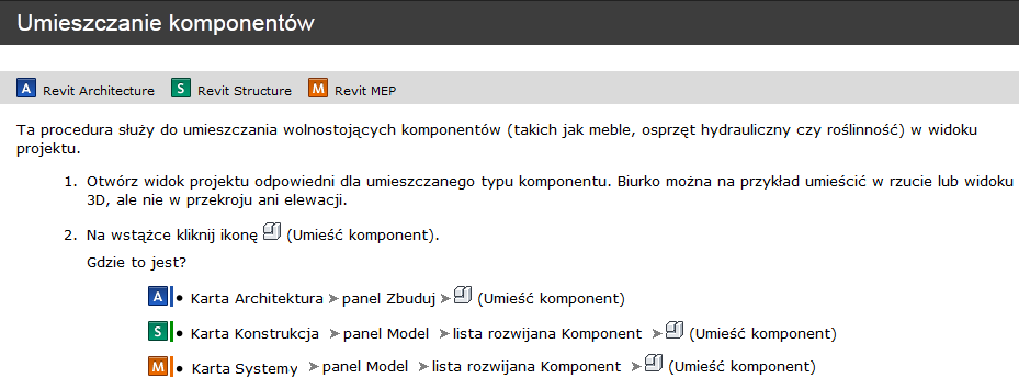

Wiele informacji jest wspólnych dla wszystkich tych produktów. W tematach pomocy, które zawierają pewne informacje charakterystyczne dla jednego lub wielu produktów, legenda jest wyświetlana poniżej tytułu tematu. Ikony w temacie wskazują informacje charakterystyczne dla programu Revit Architecturei Revit Structure lub Revit MEP. Dodatkowo ikony często wskazują informacje związane z daną dyscypliną w programie Autodesk Revit.
Na przykład:

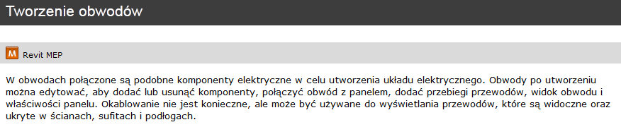

W innych tematach pomocy legenda poniżej tytułu tematu wskazuje, że cały temat ma zastosowanie do wybranych produktów lub do funkcji specyficznych dla danej dziedziny programu Autodesk Revit.
Na przykład:
