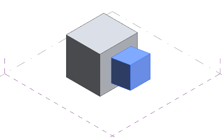

Aby połączyć formy

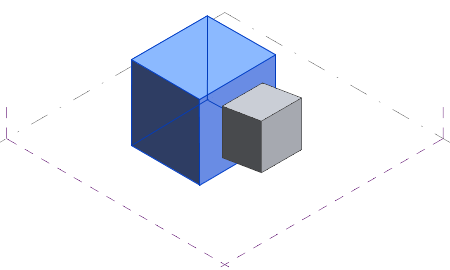

  1. Kliknij kolejno kartę Zmień | Element formypanel Geometria Połącz.
  2. Kliknij pierwszą formę.
  3. Kliknij drugą formę.

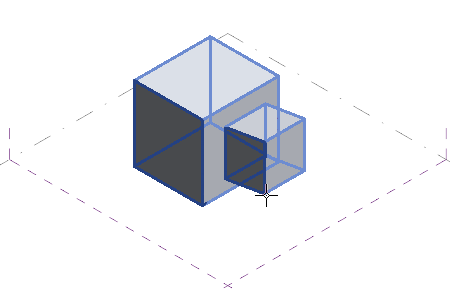

    Forma zostanie połączona. Zobacz Łączenie geometrii.

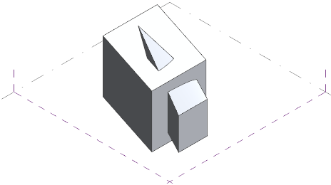

Aby manipulować połączonymi formami

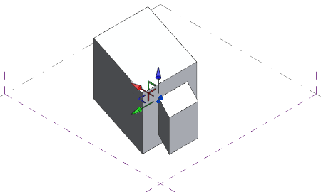

  1. Kliknij połączoną powierzchnię, krawędź lub wierzchołek. Zostaną wyświetlone strzałki kontrolki 3D.
  2. Przeciągnij strzałkę kontrolki 3D w dowolnym kierunku.
    Połączona forma stanowi jeden element.
