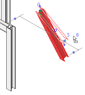

  5. Dostosuj położenie góry słupa, używając kontrolki punku końcowego słupa. Jeśli dla słupa wybrano ustawienie Pochyły — sterowany punktem końcowym, rzędną góry słupa należy dostosować, używając strzałki pionowej lub kontrolek tekstu.
    Modyfikacja sterowana kątem
  6. Dostosuj położenie podstawy słupa, używając punku końcowego słupa. Jeśli dla słupa wybrano ustawienie Pochyły — sterowany punktem końcowym, rzędną podstawy słupa należy dostosować, używając kontrolek strzałki pionowej lub kontrolek tekstu.
    Edycja sterowana punktem końcowym
Długość i nachylenie słupa są dostosowywane w oparciu o ustawienia parametrów i dopasowania punktu końcowego.
