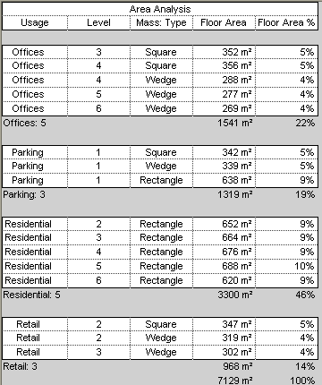

Przykład analizy powierzchni
W przykładowym scenariuszu zaprojektowano bryły w celu przeanalizowania projektu koncepcyjnego budynku. (Zobacz Przykłady analizy koncepcyjnej projektu). Zadaniem jest przeanalizowanie najbardziej efektywnych kosztowo i korzystnych podziałów przestrzeni na różne typy użytkowe dla każdej z kondygnacji budynku.
Aby wykonać tę analizę, konieczne jest wykonanie następujących operacji:
