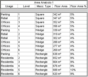

Tworzenie zestawienia analizy powierzchni
Następująca procedura umożliwia utworzenie zestawienia służącego do wykonania analizy powierzchni brył w projekcie koncepcyjnym na podstawie scenariusza opisanego w temacie Przykład analizy powierzchni . Określone czynności mogą być różne w zależności od informacji, która ma być wyświetlana w zestawieniu.

  5. W zestawieniu przypisz typ użytkowy do każdego zakresu kondygnacji.
    Wprowadź tekst w kolumnie Typ użytkowy dla każdego poziomu. Po wprowadzeniu początkowych wartości można kliknąć pole, aby dla pozostałych wierszy wybrać wartości z listy.

Zestawienie zostanie zaktualizowane w celu odpowiedniego posortowania wierszy i obliczenia ich sum częściowych. Wyświetlany jest procent powierzchni stropu zaplanowany dla każdego z typów użytkowych, jak również jednostki kwadratowe.
