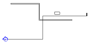

Poniższy przykład przedstawia podział przekroju, ale ten sam sposób można zastosować również do rzędnej. Na poniższym rysunku została narysowana typowa linia przekroju.

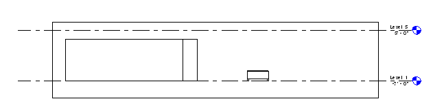

Przekrój tworzy następujący widok.

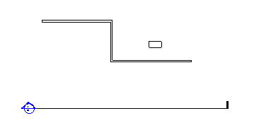

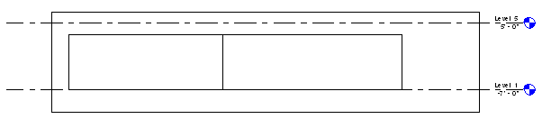

Zmień przekrój, tak jak pokazano na rysunku, a widok końcowy przekroju ulegnie zmianie.
