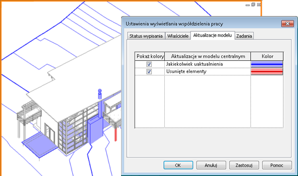

Aby dodać kolor do uaktualnionych elementów
  1. Na pasku kontroli widoku kliknij przycisk Ustawienia wyświetlania współdzielenia pracy.
  2. Wybierz kartę Kategorie modeli.
  3. Wybierz opcję Pokaż kolor dla każdej aktualizacji oraz opcjonalnie Usunięte elementy.
    Uwaga: Jeśli nie jest zastosowany kolor, usunięte elementy są wyświetlane jako aktualizacje.
  4. Kliknij przycisk Kolor. W oknie dialogowym Kolor wybierz kolor i kliknij przycisk OK.
  5. Kliknij przycisk Zastosuj.
    Kolory określone dla odpowiednich aktualizacji lub usuniętych elementów zostaną pokazane w modelu.
