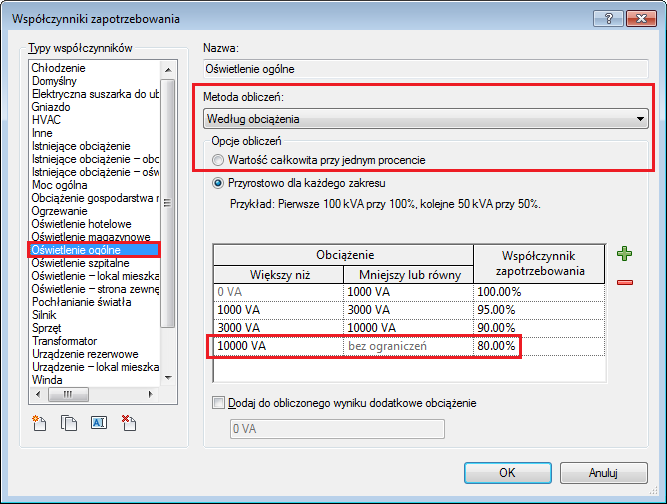

W tym przykładzie plan oświetlenia zawiera rozdzielnicę o nazwie LP-3, która jest połączona z dwudziestoma obwodami.
Współczynnik zapotrzebowania na oświetlenie został określony jako obliczony przez obciążenie z całkowitym obliczeniem przy jednym procencie. Jeśli obciążenie jest większe niż 10000 VA, współczynnik zapotrzebowania wynosi 80%.

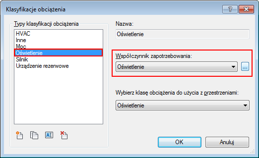

Współczynnik zapotrzebowania na oświetlenie został przypisany do odpowiedniego typu klasyfikacji obciążenia oświetleniem.

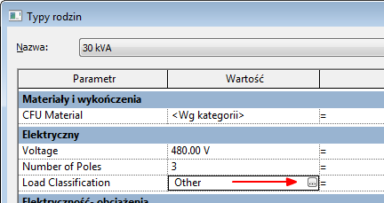

Typ klasyfikacji obciążenia oświetleniem został przypisany do elementu LP-3 złącza w Edytorze rodzin. Zobacz Określanie klasyfikacji obciążenia dla złącza elektrycznego.

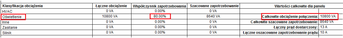

W oparciu o określony współczynnik zapotrzebowania (metoda obliczeń oświetlenia) i obciążenia z połączonych obwodów, zestawienie rozdzielnicy dla LP-3 pokazuje, jak pokazano na rysunku. Zestawienia rozdzielnic są wyświetlane w następujących sekcjach:
Podsumowanie obciążenia wyświetla szacowane zapotrzebowanie. Zwróć uwagę na podłączone obciążenie i procentowy współczynnik zapotrzebowania określające to obliczenie.
