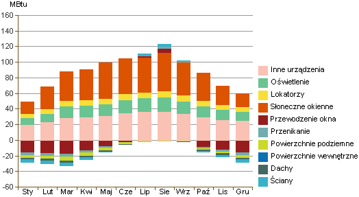

Dodatek Autodesk® 360 Energy Analysis wyświetlany w oknie dialogowym Wyniki i porównanie zawiera wykres przedstawiający skumulowane obciążenie chłodzenia w projekcie w poszczególnych miesiącach.
Uwaga: Wykres ten nie przedstawia szczytowego obciążenia chłodzenia używanego do określania wielkości instalacji chłodniczej. Wykres ten nie przedstawia także obciążeń chłodzenia powodowanych przez powietrze wentylujące, co może mieć duże znaczenie w gęsto zaludnionych budynkach.
Przykład: Z powyższego przykładowego wykresu można odczytać, że największe skumulowane obciążenia chłodzenia występują w sierpniu, a ich najważniejszą przyczyną są zyski ciepła powodowane przez nasłonecznienie okien. Relatywnie niewielkie są natomiast zyski ciepła przez ściany. Dlatego przed przystąpieniem do poprawiania izolacji ścian należy zredukować współczynnik przepuszczalności energii słonecznej (SHGC) okien, stosując lepsze szkło.
