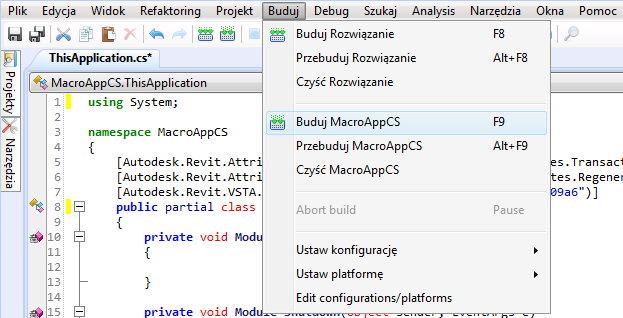

  6. W środowisku Revit macro IDE z listy rozwijanej wybierz opcję Build charakterystyczną dla makra.
    W tym przykładzie należy zwrócić uwagę, że budowane jest makro o nazwie AppCS. Kod makra C# poziomu aplikacji znajduje się w projekcie ThisApplication.cs. Za pomocą Eksploratora projektów w środowisku IDE można sprawdzić jego położenie na dysku.
