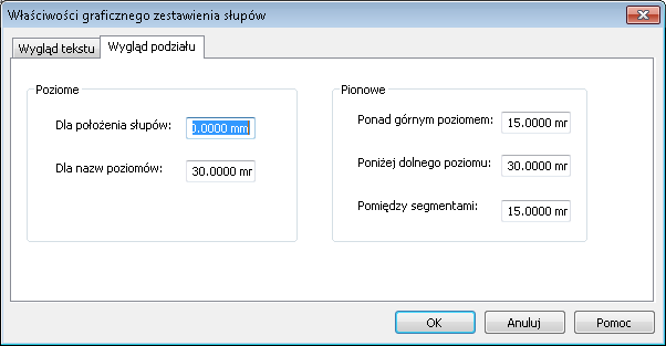

Użytkownik może dostosować formatowanie siatki w graficznym zestawieniu słupów. Na palecie Właściwości, w obszarze Grafika kliknij przycisk Edytuj wygląd siatki.
Dla położenia słupów: Szerokość kolumn położenia słupów.
Dla nazw poziomów: Szerokość kolumny nagłówka poziomu.
Powyżej poziomu górnego: Margines powyżej poziomu górnego.
Poniżej dolnego poziomu: Margines poniżej dolnego poziomu.
Między segmentami: Minimalny odstęp między segmentami zestawienia.
Dostosuj właściwości i kliknij przycisk OK.
