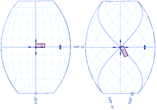

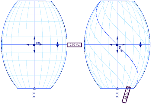

Można zmienić kierunek każdej z osobna lub obu siatek UV. Kontrolki kąta obrotu znajdują się na końcach odpowiednich pasów. Zmiana wartości tych parametrów spowoduje obrócenie siatek.
Aby zmienić obrót siatki, kliknij pole wartości i wpisz nowy kąt obrotu.
Aby obrócić kierunek obu siatek, kliknij pole wartości kąta znajdujące się na przecięciu siatek UV i wpisz nowy kąt obrotu.
