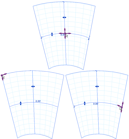

Narzędzie Wyrównanie siatki umożliwia zdefiniowanie punktu początkowego siatek na powierzchni. Obie siatki U i V są domyślnie wyśrodkowane na powierzchni, ale położenie każdej z nich można zmienić, przesuwając ją w prawo lub w lewo oraz w górę lub w dół, dzięki czemu można otrzymać 9 następujących położeń wyrównania siatki.
U góry z lewej |
U góry pośrodku |
U góry z prawej |
Z lewej pośrodku |
Środek |
Z prawej pośrodku |
U dołu z lewej |
U dołu pośrodku |
U dołu z prawej |
Narzędzie Wyrównanie siatki umożliwia przyciąganie do każdego z tych położeń na powierzchni. Na poniższej ilustracji zwróć uwagę, w jaki sposób umieszczenie narzędzia Wyrównanie siatki powoduje dostosowanie położenia siatek UV.
